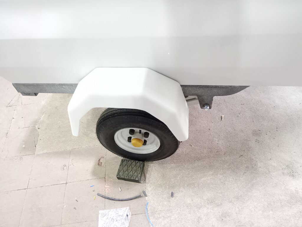

Nach ewigen warten auf Lieferung des Lackes der am Samstag dann ankamm mit 2 Tagen verspätung konnte das Projekt weitergehen.
Der Lackton Ral9002 Weißgrau ist recht schick und Ähnelt dem meines 601 doch ganz gut.
Matt soll der ton sein, bisher eher Seidenglanz ob das noch Mattiger wird zeigt sich nach Durchtrockung.
Leichte Rau Lackierung hab ich zum Ende noch gemacht das alles recht gleichmäsig in der Fläche ist.
Eine KFZ Lackierung ist dies nicht , Da hätte nach dem Grundieren Gefüllert und Geschliffen werden müssen um eine Glatte Sasubere Fläche zu erhalten.
Dies hab ich nicht gemacht , es ist ja was zum Nutzen.
Zink diesen Grobes abgeschliffen feines dran gelasen , Gewaschen , Grundiert und Lackiert hat halt hier und da Etwas unschön Krümel kann man sagen die vom Zink kommen...
Leider diesmal auch etwas viele Insekten und leichter Dreck unterwegs gewesen das minimal das ergebnis nochmal etwas verschlechterte kann evtl die erste wäsche wieder beheben wenn es soweit einmal ist.
Mit hürden konnte das Entlackieren erst beginnen, Lack angekommen gleich los um Zeit Wetter zu nutzen...
Druckminderer hat leider den Geist aufgegeben , dieser ja schon einige Jahre als.
Glücklicherweise nicht auf Feiertag oder Sonntag passiert so das Baumarkt einen neuen Besorgen konnte auch wenn ich 2 Mal fahren muste da ich eine 1/4 Kupplung für den neuen Vergessen hatte ... 1/2 war am alten dran.
Nach dem Erneuern ging es dann bei.
Lackieren innen am Oberen Ran sind Läufer entsanden da war ich zu großzügig das dort Lack hinkommt sieht man eh nie dort drin aber solte was hin.
Sonst ging das lackieren doch schon recht gut von der Hand für ein KFZ noch nicht Perfekt genug aber alles machbar wenn die Vorarbeiten perfekt gemacht sind.
Hier einmal ein vergleich Neuerlack matt und der vom 601 schauen gut aus nicht Perfekt aber recht harmonisch.
Radkästen gingen recht fix auch wenn durch die Form etwas ander zu lackieren , Nummernschild Beleuchtung ging sehr gut zu Lackieren da muste ich aufpassen die nicht weg zu pusten...
Deckel innen ging sehr fix und auch mit am Besten von allen Flächen, dort ist nicht alles perfekt mit Lack versehen um keine Läufer oder andere Probleme zu erhalten , im Zusammengebauten zustand mit Dichtung ist da aber nichts von zu sehen und der Schutz denoch gegegebn durch Grundierung Lack sowie verzinkung.
Entlackierung außen ging recht gut von der hand am ende, Einmal denn Boden etwas Dicker beschichtet ausßen sind 3 Schichten Lack drauf um eine Höhere Nutzschicht zu erhalten was sehr gut gelungen ist bei der Wanne.
Der Rest zum ende dann nochmal leicht genebelt um eine leichte Rauschicht zu erhalten und denn Mattirungseffekt etwas zu verbessern, dies schaut dann Optisch Besser aus die Beulen verschleiert es dann Leicht.
Ich hoffe das der Zusammenbau Fix geht und Ordendlich soll Zeitnahe dann geschehen,

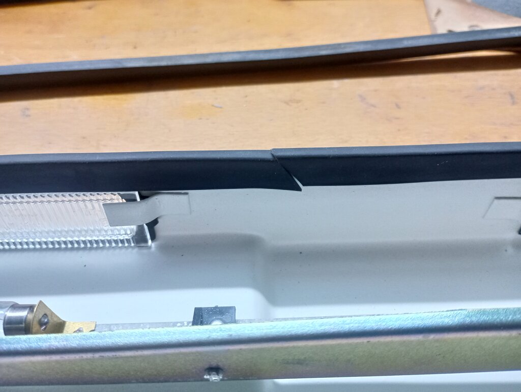

wanne deckel Montiert , Kennzeichenbeleuchtung wieder angebau dort muss ich den Kedergummi noch erneuern... hab ich bisher vergessen zu besorgen.
Stecker sowie alle Beleuchtungen anschließen damit er auf eigener Achse dann nach Hause rollen darf.
Gepäckträger wird dann zuhause erneuert bzw Montiert alles andere dort wo ich ihn nun Lackieren konnte.
Ich werde dann wieder berichten wenn es was neues dazu gibt.

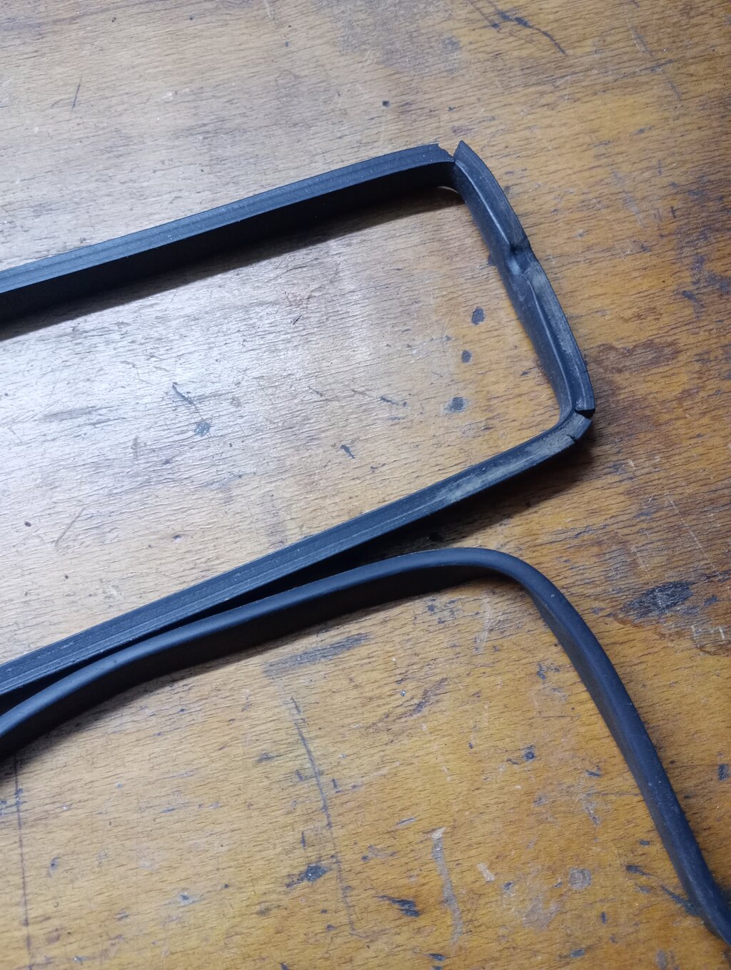

Kennzeichenbeleutung der Keder muss noch erneuert werden dieser ist schon bestellt.

Der Kantenschutzgummi ist angekommen und leider nicht Zweckerfüllend...
Past sehr gut alles top dichtet nur nicht ab der originale hat 5mm boden, der neu Beschafte 1-2 mm was kein anpressdruck bedeutet und somit keine dichtigkeit für wasser bringt...
auch überall nach neuem Gesucht Händler geschaut scheint es nicht zu geben... Die Kennzeichenbeleuchtung im kasten ist fast wie hat keiner..
HP350/400 hatten diese Kästen doch recht Heufig und lange verbaut erst Soäter kammen die Neuen Leuchten die es ja nachbau neu schon gibt wieder.
Naja da muss ich noch was passendes Organisiert bekommen.
