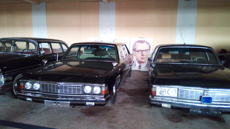

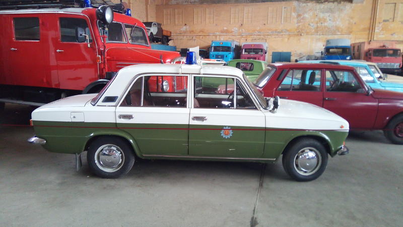

am gestern war ich für diese neue Achse L60 in Pütnitz und der Verkäufer war absolut sehr nett und ich hab auch diese Ausstellung Fahrzeuge gesehen.
